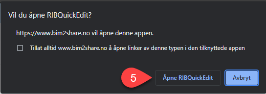

  1. Bekreft at nettleseren skal åpne Quick Edit programmet
    Du kan krysse av for "Tillat alltid (...)" for å unngå denne meldingen senere.

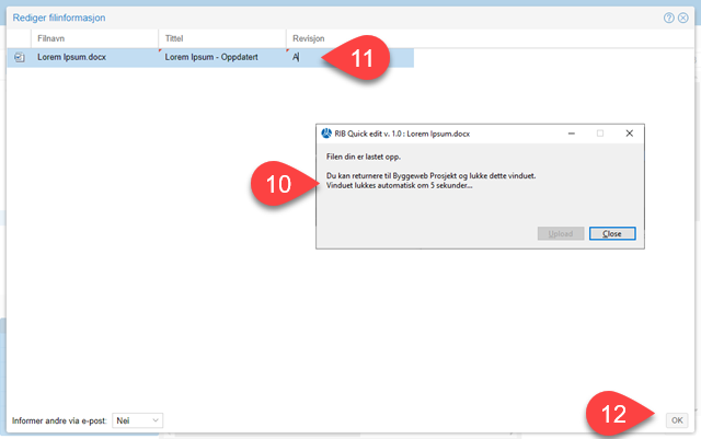

    Når du har gjort alle endringen du ønsker, avslutter du programmet der filen redigeres før du klikker på "Upload" inne i Quick Edit for å laste opp en ny versjon av filen i Byggeweb Prosjekt.
  1. Quick Edit vil automatisk lukkes etter noen sekunder.
  2. Gjør endringene du ønsker å gjøre på metadata for den oppdaterte filen.
  3. Klikk på "OK" for å avslutte redigeringen av filen og tilknyttet metadata.
